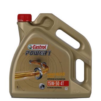

Yo esta última vez he puesto Castrol 15W50 Power 1, sintético, de muy buena calidad. Lo tienen a buen precio en Norauto, 37 euros la garrafa de cuatro litros y es un aceite de primera. Te da, apurando un poco, hasta para dos cambios. Si no te urge, hay sitios en Internet que te lo envían incluso más barato.
Merece la pena respetar la viscosidad que dice el fabricante. Además con el invierno que estamos teniendo, el clima de aquí cada vez se parece más al indio. :|
